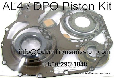

ตอนนี้มีรอยรั่วซึมที่ประเก็นกลางด้วยครับป๋า
ว่าจะลองเอาลงมาเปลี่ยนสักกะหน่อย
ประเก็นตัวใหญ่ครับป๋า
