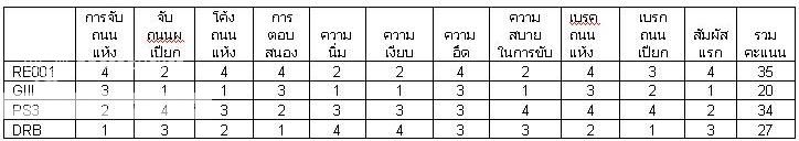

เข้าเรื่อง
เรื่องการจับถนนแห้ง หมายถึงการจับถนนในสภาวะปกติ สวนลมบ้างตามโอกาศ ผมว่าPS3 ดีกว่า DRB แต่ไม่มากนัก หากเทียบกับ RE001และ PS3 ยังเป็นรองกว่าพอควร
RE001>GIII=PS3>DRB
การจับถนนเปียก  PS3 DRBใกล้ๆกัน RE001ตามมาติดๆ  GIII ลื่นกว่านิดดดดดด...นึง
การเหินน้ำ เสี่ยงชีวิต ขับผ่านแอ่ง ที่ 120 GIII PS3 DRB สาดไปเลย  RE001 ออกหลอนๆ เหมือนมีมือวิเศษมาช่วยดึง
GIII=PS3>DRB>>>RE001
เข้าโค้งถนนแห้งPS3ไม่มีอาการเอี๊ยดอ๊าด แต่ออกอาการ กระดึ๊บๆปัดๆหน่อยแต่ DRB ไม่มีกระดึ๊บๆ มันจะเอี๊ยดออกไปเรียบๆ ส่วน RE001 ไม่ต้องพูดถึงเข้าโค้งนิ่มๆ GIII ดีเหมือนกันแต่ไม่มากเท่า RE001
RE001>GIII>PS3>DRB
เข้าโค้งถนนเปียก นึกไม่ค่อยออกและอีกอย่างตอนถนนเปียกไม่กล้าเข้าแรงเลยไม่รู้ลิมิตของยาง
การตอบสนอง PS3 พอใช้ได้แต่ไม่ค่อยคมเท่า RE001 ลอง RE001ขับแล้วต้องร้อง YES!!กันเลย feel racingจริงๆ  ส่วน DRB ซื้อมาใหม่ๆชอบอย่างเดียวยางสปอตทำไมเงียบ+นิ่มอย่างนี้(ฟะ)
RE001>GIII>PS3>DRB
ความนิ่ม
DRB>PS3>RE001>>GIII
ความเงียบ DRBกับPS3 ไม่ค่อยหนีกันมาก จะว่าไป RE001 ก็ไม่ได้ดังมากมายนักผิดกับ GIII อย่างแรง
DRB>PS3>RE001>>>GIII
ความอึด ผมจะใช้ยางจนกว่าจะหอนและดูดอกยางประกอบไปด้วย
GIII หอนเร็ว แต่ไม่สึก 30000กว่าเริ่มเลี้ยงหมากันแล้ว และเป็นหมาฝรั่ง เหาดังล้งเล้งไปหมด
RE001 หน้าทนไม่ค่อยสึก เริ่มออกอาการตอน60000
DRB  ตัวนี้ก็ออกอาการรักสัตว์ ที่40000ต้นๆ ดีนะเป็นหมาผู้ดีเสียงดังพอหายเหงา
RE001>DRB=GIII ปล.GIIIดอกทนกว่าDRBแต่หอนเร็วกว่าระยะเวลาเปลี่ยนจึงพอๆกัน
ความสบายในการขับ หมายถึง ง่ายต่อการควบคุม ความไม่เครียด ที่ต้องบิดพวงมาลัยไปมา
PS3ใกล้กับDRB แต่PS3จะออกแนวมั่นใจกว่า ส่วนRE001จะหนีออกไปจับกลุ่มกับ GIII คือจะออกแนวคมๆ
GIIIจะคมแบบขาดๆเกินๆ RE001จะคมแบบคุมอยู่แต่พวงมาลัยจะresponeเร็วมากขยับนิดเปลี่ยนไปตามมือเลย
ส่วนPS3จะตอบสนองช้าไปนิดๆ แต่ก็ดีกว่า DRB
PS3>DRB>>RE001>GIII ปล.อันนี้แล้วแต่สไตล์
เบรคถนนแห้ง แยกยาง2 ตัวแรกไม่ค่อยออก แต่DRB เบรคแรงๆมีเอี๊ยดประจำทำให้ระยะเบรคมากกว่าเพราะไม่กล้ากดเบรคแรง
RE001=PS3>GIII>DRB
เบรคถนนเปียก กลุ่ม2 ตัวหลังไม่หนีกันมาก เนื่องจากผมรอดการชนด้วย PS3 จึงให้เครดิตเยอะหน่อย ถ้าเป็น ตัวอื่นยังไม่แน่ว่าจะไหวรึเปล่า
PS3>>RE001>GIII>DRB
สัมผัสแรก
RE001 ชอบมาก พวงมาลัยคม นิ่ม เงียบ ดีแบบ ใช่เลย ขับแล้วดูดๆถนนพิกล
DRB   เห้ยทำไมนิ่มงี้ ย้วยงะ ไม่คมเลย +ทำใจเล็กๆ
PS3   งะ ... ทำไมเหินๆ เบาๆ ฟะเนี๊ยะ ไม่คมอย่างที่คิดแต่พอไหวเสียงเงียบดี ลองใช้ดูก่อนละกัน555
GIII  ยังไม่เคยใช้ของใหม่ครับ
